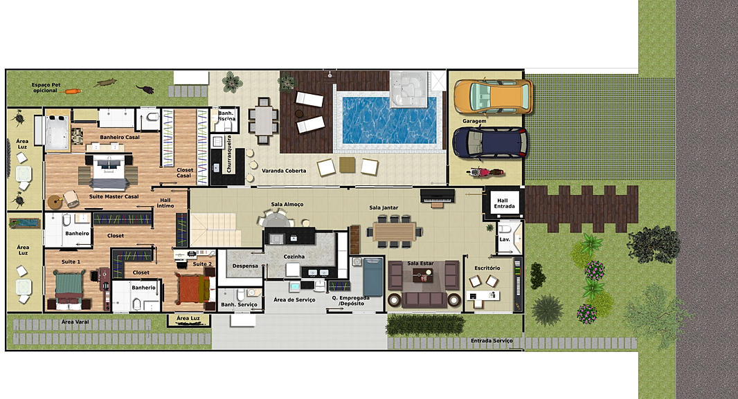

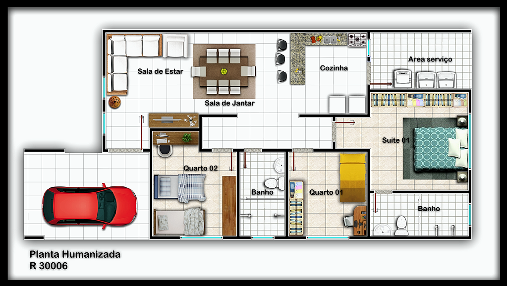

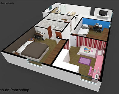

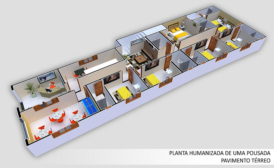

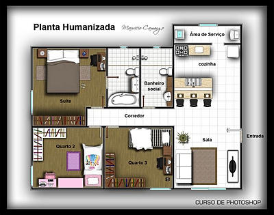

      Tem como Levar sim o corte do Sketchup para o Kerkythea, inclusive eu uso os cortes em minhas plantas humanizadas renderizadas, mas precisa saber proceder corretamente tanto no Sketchup quanto no kerkythea para poder fazer corretamente. Não tem como eu tentar ensinar isso por aqui, mas ensino isso em vídeo no meu curso de Photoshop Completo + Plantas Humanizadas, onde ensino a integrar o Sketchup com o Kerkythea corretamente de forma a fazer plantas humanizadas tradicionais e renderizadas.
      Abaixo seguem exemplos de plantas feitas por mim e por meus alunos através dessa integração e as plantas que estão renderizada estão com um corte feito no Sketchup com a altura de 1,5 m. As duas imagens são de exercícios do Curso e as outras são da galeria de imagens dos meus alunos.
      Grande Abraço.
