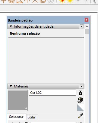

Contornei o problema, pois estava acontecendo com todos os programas que possuem bandejas deslizantes (ou “scrolláveis”). Para que isso não aconteça, as bandejas precisam estar descoladas das extremidades laterais das janelas dos programas, ou seja, precisam estar “soltas” na área de trabalho do programa (de acordo com o print).
Quanto ao erro, posso estar enganado, mas acredito que seja algo relacionado a alguma incompatibilidade de hardware (trabalho com notebook, CPU AMD, com vídeo offboard da AMD também)
