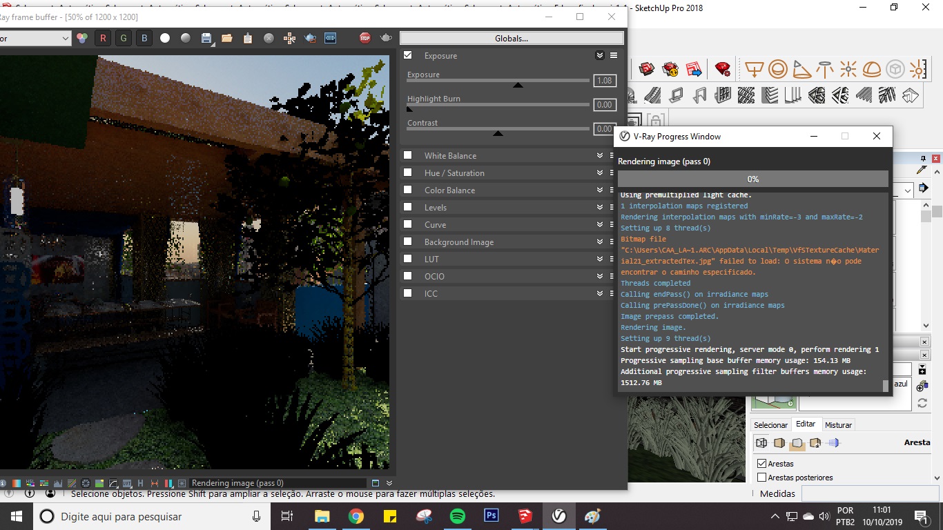

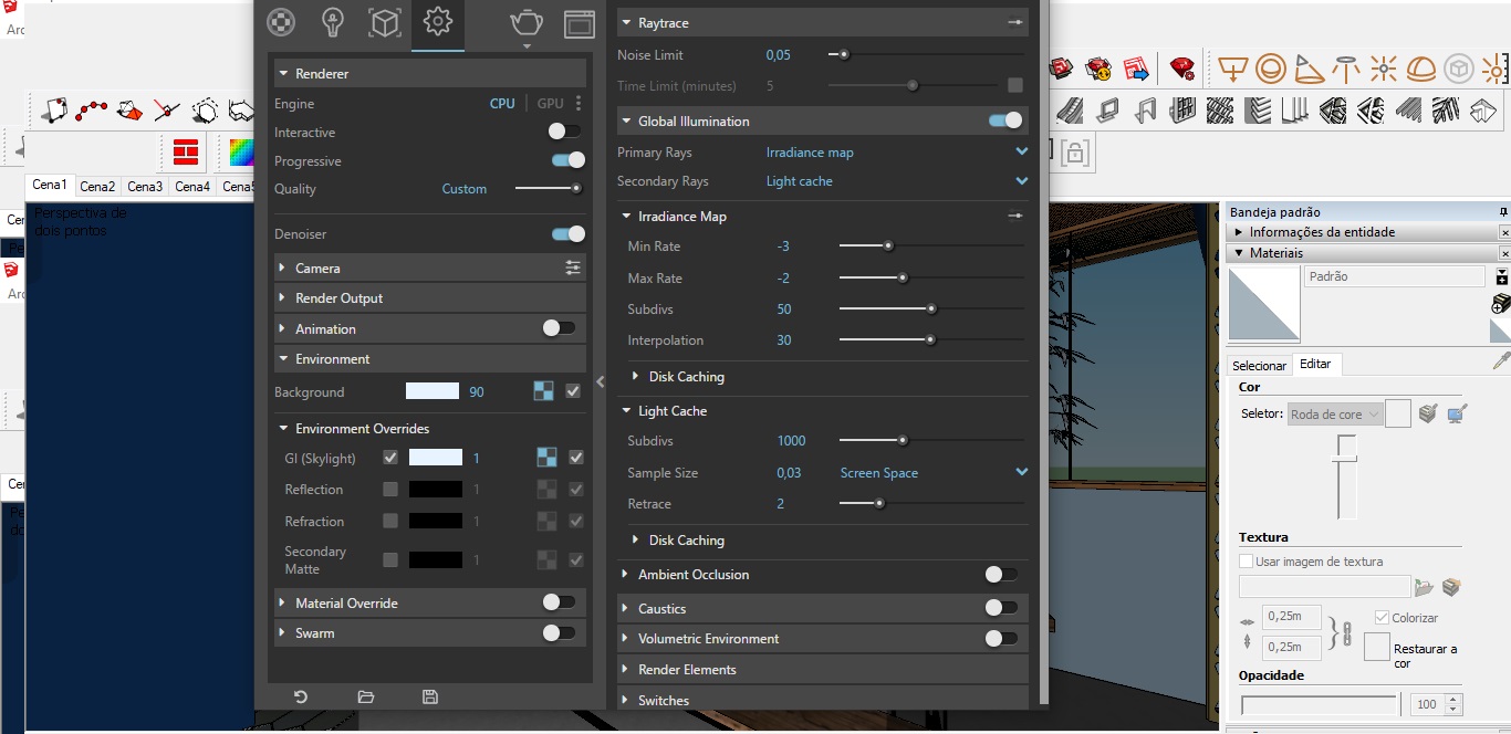

      Print das configurações: Está em Irradiance Map.

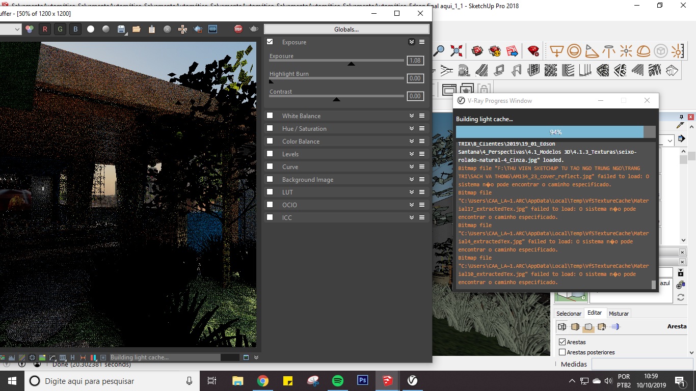

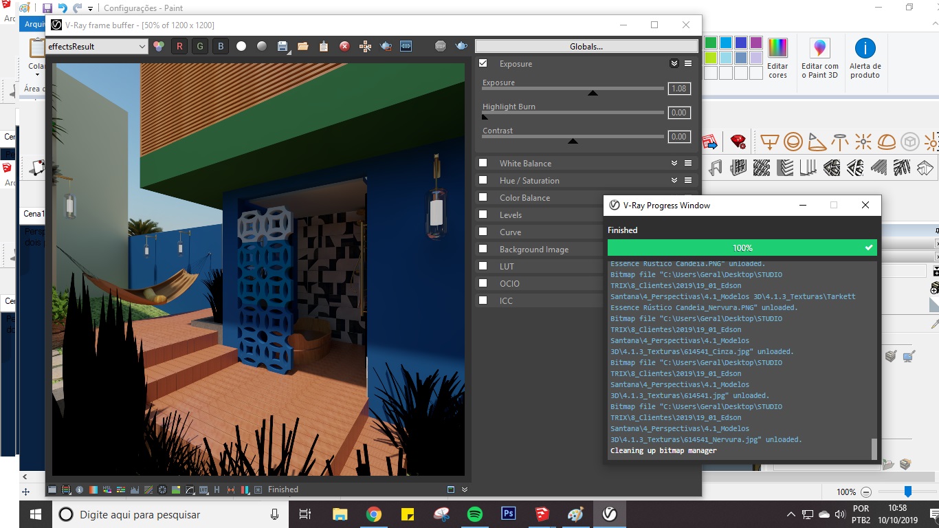

      Print dos renders, externo (que renderiza normalmente) e a com cobertura (nenhuma de dentro renderiza por completo)
      Quando abri hoje, tudo que estava em proxy ficou preto e não renderiza mais a textura.
