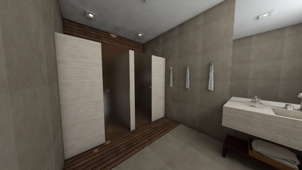

    • #122490
      Matheus Sindra Torres
      Boa tarde!
      Fiz algumas modificações no projeto! Vamos lá.
      • Emissive das lampadas do teto estão com o valor (10)
      • Usei 4 spot light com o valor (3), apenas para dar uma clariada no teto.
      • Estou utilizando mais a entrada da luz do sol para iluminar a cena. Utilizei as seguintes configurações! GI com a cor 204,20,255 e com o valor de 50.
      • Na opção camera, deixei o F-number com 10, film speed(ISO) com 150 e o Shutter speed com 250
      • Na opção Indirect Ilumination (GI), eu habilitei o ambient occlusion e dei os seguintes valores: amount com 1,0 , subdivs com 20 e radius com 10,0
      • Na opção light cache eu aumentei a subdivs para 1000
      • Não há mais a repetição das toalhas, deixei apenas uma ao lado da pia
      • Piso da parede e do chão tem a dimensão de 0,60×0,60
      • Usei vidro jateado nas portas
      O que posso melhorar em questão de render?! Acho que a iluminação não está legal!
      Obrigado

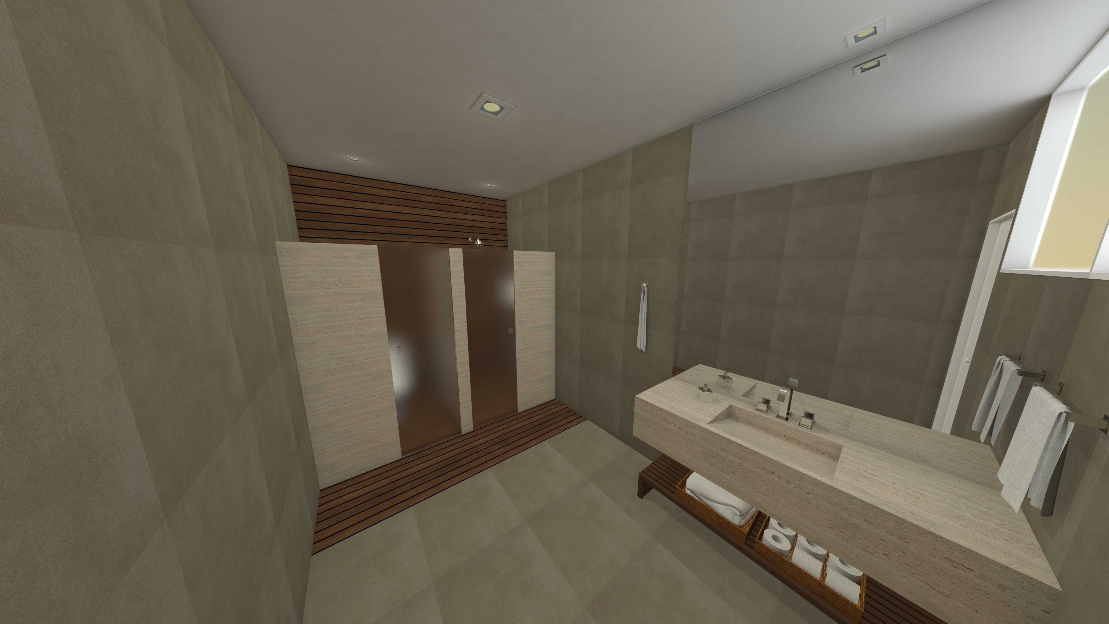

    • #122463
      Obrigado pela sua resposta! Renderizei em uma resolução melhor! O que acha?! Deixei a luz do sol entrar mais no modelo por uma janela que há em cima da pia! Aceito criticas pois apenas estou começando rs image
