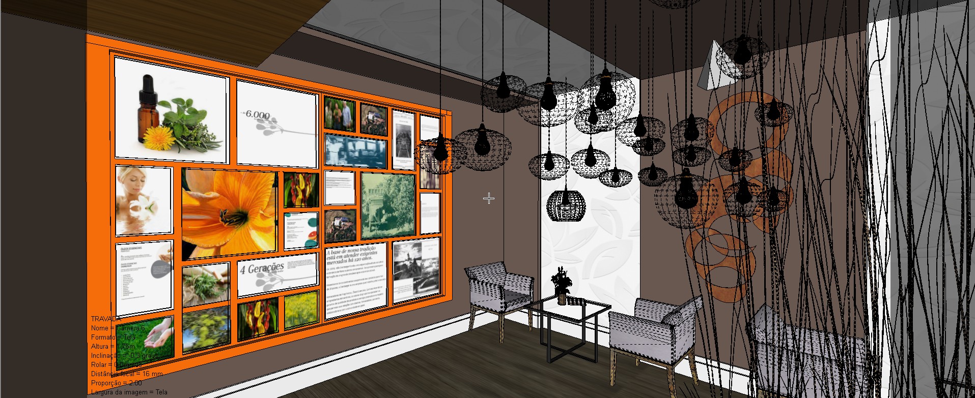

    • #122474
      Priscila Decol Pavani
      Segue uma das imagens do projeto
      screenhunter_897-sep-13-14-38
    • #122473
      Vou postar uma cena, agora nao sei o que aconteceu…rsrsr cada cena eu tenho uma camera avancada dela e estao todas travadas…nao consigo visualizar a cena….
      Respondendo a pergunta @danielreple nao o noise a qual me refiro e do option do vray, li em uma materia um teste que eles fizeram que pode reduzir o tepo de render se utilizarmos a seguinte setagem:
      antialising 8 e o noise do dms sampler em ,01 ai eu aumento as subdivis dos materiais la no glossiness mesmo em 80, por exemplo…isso nos testes reduziu cerca de 4 vezes. Vou tentar achar o arquivo pra postar aqui pra voces ja ja se conseguir ver  cena mando aqui tb
