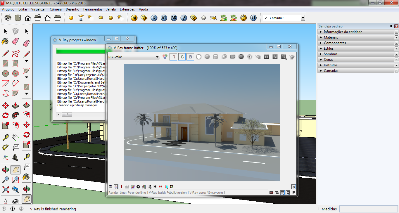

Galera, bom dia, sou novo aqui no site, eu fiz uma casa simples e mandei renderizar com as configurações do vray que achei na net/no site. Mas a imagem fica com 533X400 mesmo eu modificando, já copiei o arquivo e colei em um nov…. mas fica da mesma forma, alguém pode me da um suporte?
Fica dessa forma:
