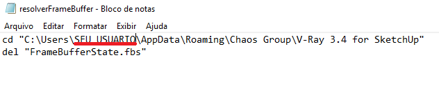

Para solucionar o problema, fiz para ele um arquivo “batch” que remove automaticamente o arquivo sempre que isso ocorrer.
Veja abaixo o conteúdo do arquivo:
Salve o arquivo no local desejado com o nome desejado porém a extensão deve ser .bat, por exemplo: RemoverFrameBuffer.bat
Sempre que o problema ocorrer, executando o .bat acima deve resolver o problema.
