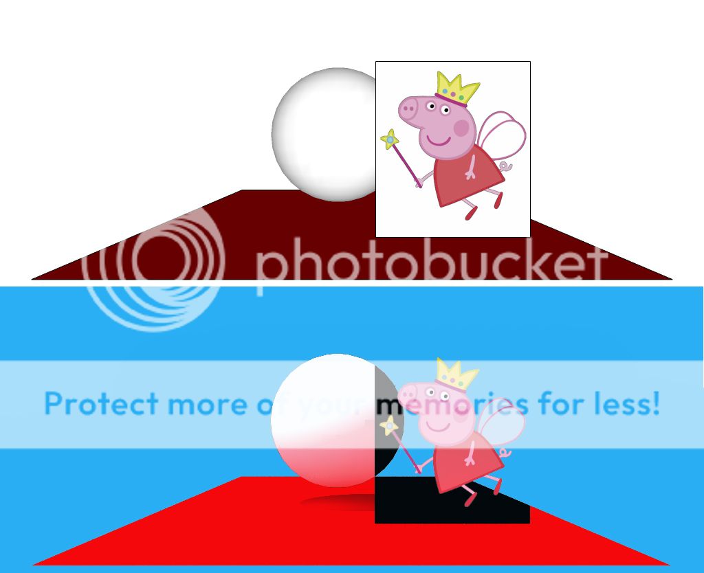

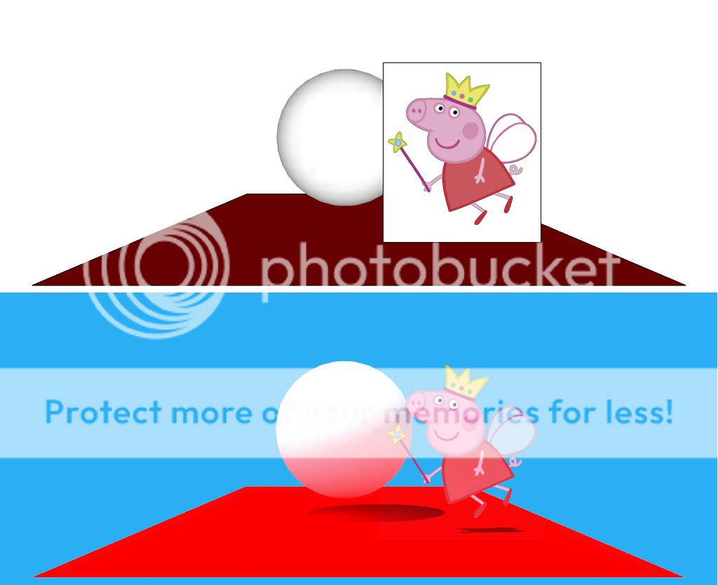

      Bom depois de testes achei o problema, vamos la..
      essa imagem esta com cores normais e mapa de transparência normal.. tudo ok..
      Esse era o erro que estava acontecendo.
      Quando vc coloca as cores em modo “Toon” o mapa de transparência deixa o conteúdo que esta pintado de preto.
      O problema foi resolvido com um simples exploder da imagem que esta o mapa de transparência, mas nunca agrupar ela se não o preto volta a atrapalhar.
      rsrs.. é cada uma ..
