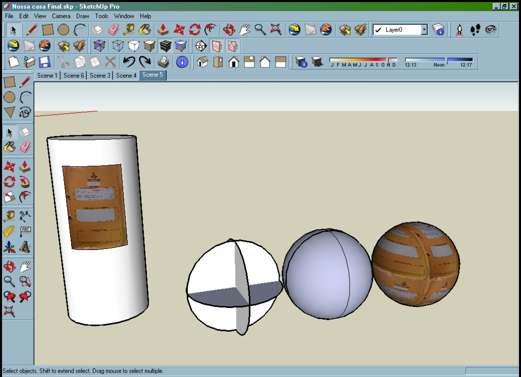

      Olá a todos,
      Estou lendo diversos tópicos em busca de aprender mais, sou iniciante, pelo tempo, mas acho que posso fazer diversos tipos de projetos.
      E vendo os post descobrir que estou gostando cada vez mais dessa ferramenta, que o Sketchup.
      Agora eu baixeis todos os vídeos tutos porém não consigo assistir, é como de o codec não estivesse instalado, pois só “saí” o som e a imagem não é exibida. Alguma ideia? Ja baixei outros programas que visualizem o quick time mas nada, até mesmo o real alternative que exibe “tudo” não consegue…
      Tem um local mais expecífico do codec, ou um programa que com certeza exiba? Qual vc utilizaram? Eu tenho tambem o quick time instalado, mas com ele nada feito…
      Outra coisa quando vc desenha um globo, da maneira que vc descreveu, quando eu tentei colocar uma imagem como textura e ele parecer diversas “pedaços” e aparece uma linha no meio que não consegui remover sem que removesse junto um pedaço no centro…
      Qual seria a solução?
      Eu ví o post da etiqueta, e meus parabéns, e se no vídeo é melhor ainda, ufa! Esse é programa é “coisa linda de Deus”.
      Um abraço a todos.
      Desculpa pelo post enooorme, não tinha outro jeito…
      Em tempo, descobri o eu estava fazendo de errado vendo o mesmo tópico no caso da esfera.
      eu somente tinha dois circulos, x e y, quando eu fiz com 3 x, y e z, o circulo ficou perfeito e a textura contínua.
      Agora só falta eu assitir o vídeo…
      Valeu de novo!
    • #1192
      Hedeson
      ola
      Postei em separado um tut de como fazer uma esfera clean.
      E aproveitando deixa eu comentar uma coisa a respeito da tua tela do Sket.
      Tem ícones repetidos, vamos organizar?
      Em View – Toolbars, desabilite Getting Started e Large Tool Set.
      Agora habilite todas as Toolbars a baixo desta. e organize como melhor ficar para ti. Veja nas minhas imagens do outro tópico como organizei.
      abraços
