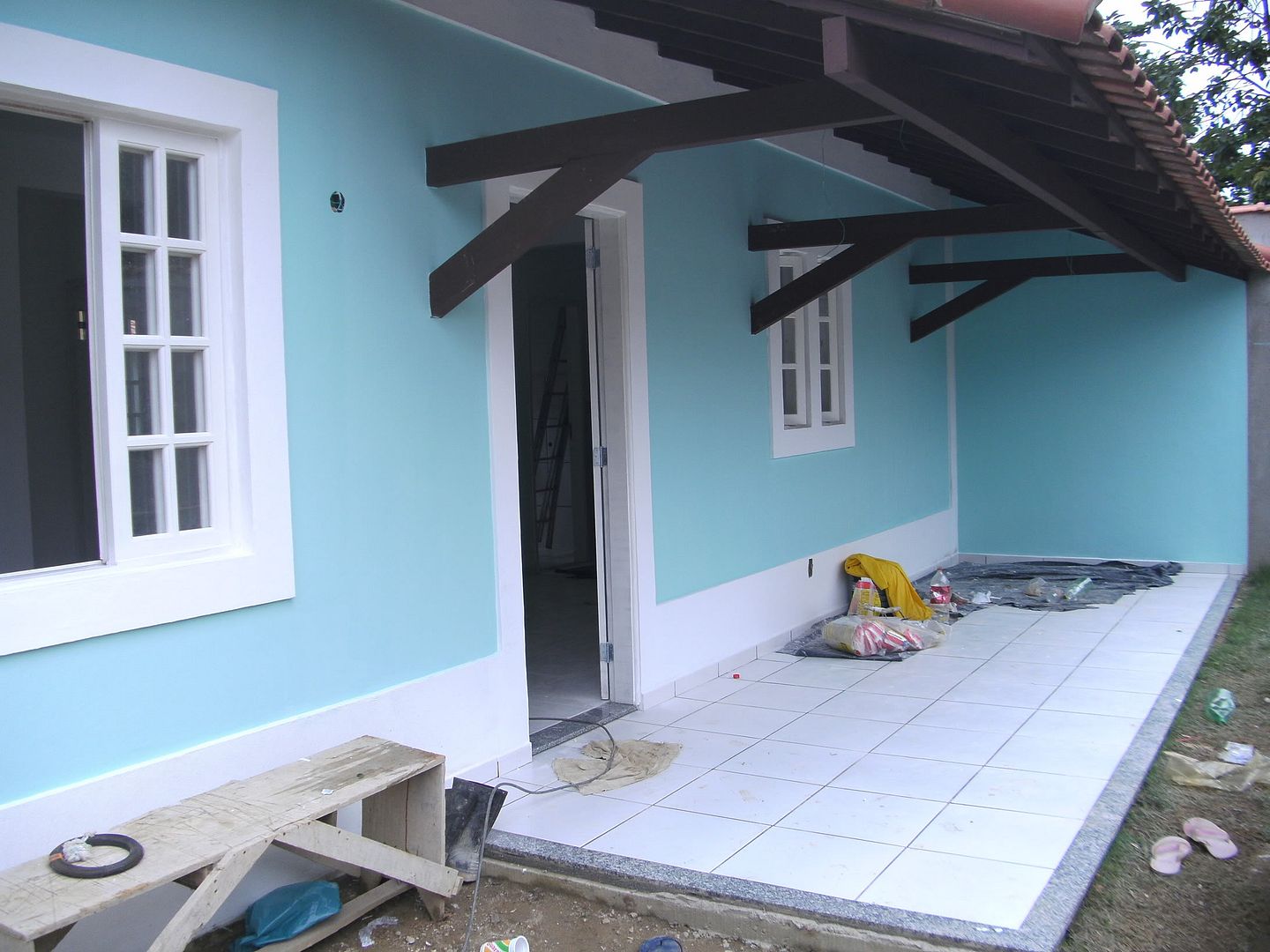

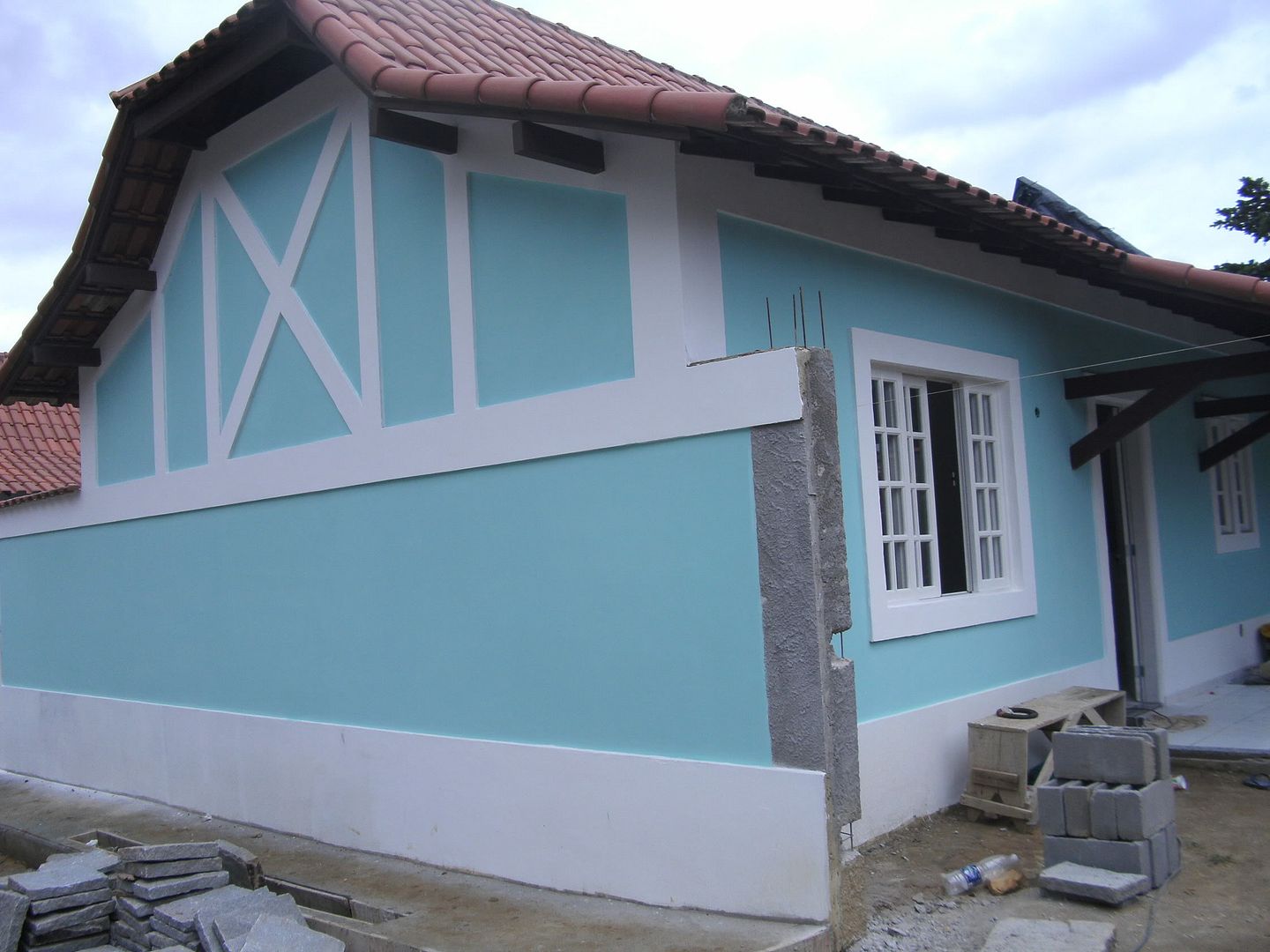

Opa, sempre é bom receber esses comentarios Bem, não vou direcionar a resposta para nignuem especificamente, vou responder pro geral ahaha ..
Bem, o que acontece co m medidas e angulos e tal é o seguinte: eu tinha as medidas internas que são da sala de estar e jantar que postei em outro topico. Ai antes de ontem umas 20hrs tive que começar a parte de fora, apenas com as medidas internas e algumas fotos que me foram enviadas e isso para ontem de manha/hora do almoço. Então tem coisas que realmente nao dei atenção , nem me toquei de olhar o angulo, olhei pra foto e tentei fazer parecido, assim como o telhado o que foi um saco.
A textura do telhado realmente esta rugoso demais mas como tinha pressa e eu deixei renderizando e fui dormir, não dava tempo de renderizar de novo, avisei que certas coisas poderiam não ficar muito boas por causa do tempo e falta de medidas e tal, mas dada urgencia , foi aceito. Pra mim não é desculpa isso, mas acabou acontecendo. A parte do banho, eu nao gostei nao, ficou estranho. Hj ele me pediu para mostrar mais a lateral da casa, pena que botei rpa renderizar antes de ver os coments aqui, pelo menos as telhas acho que ja ajeitei e o banho nem aparece mais nessa.
Bem , só a nivel de curiosidade, duas das fotos que me foram passadas :
