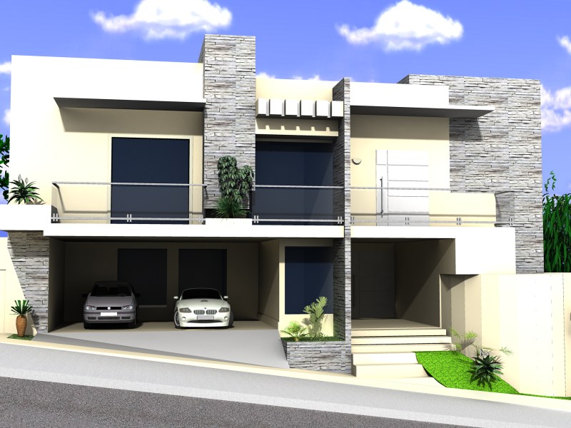

      Boa tarde a todos..
      Gostaria de saber como faço pra aparecer as texturas na minha imagem, pois na hora de renderizar, o lugar onde tem uma textura de pedras ficou na cor cinza, o céu ficou todo azul, sem nuvens e gostaria de saber também como faço pra colocar a transparência nos vidros da varanda e das portas e também como faço pra aumentar a resolução, pois a imagem foi renderizada apenas em 96 dpi.
      O programa que usei pra renderizar foi o VRay.
      A imagem é esta:
      Testei renderizar com o Podium e deu esta imagem, com certeza é bem melhor que a imagem renderizada pelo VRay…
      Deixem seus comentários…
    • #6542
      Oi bergiliano, casa muito bonita essa…
      se quiser usar o v-ray vai ter que estudalo um pouco antes, linke corretamente os materias para renderizar(vc está usando a versão antia), a resolução eu altero no ouput e o v-ray não “cria” nuvens mas vc pode usar um hdri
