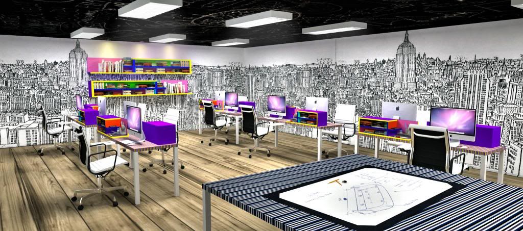

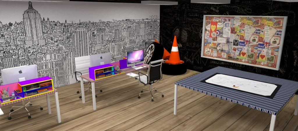

    Olá pessoal, sou novo no fórum, pra quem não leu minha apresentação ainda, sou Leonardo, faço eng. elétrica e como falei lá, comecei a brincar no sketchUP por causa da minha namorada, que faz Design de Interiores, pois bem, estou aqui com meu primeiro trabalho no SketchUP + Vray + PS.
    Gostaria de várias opniões, pois ainda estou meio perdido principalmente nas configurações do vray!
    Projeto: Sala de Criação
    Modelagem: SketchUP 8
    Render: Vray 1.49
    GI e BG off
    Camera Physical off
    Image Sampler default (Adptive DMC, Min Subdivs 1 MAXSubdivs 8)
    Color Map = Reinhard
    Output = W:2048 H:907
    configurações que mudei no Vray
    Vamos as imagens! ;D
    VISTA 1
    Modelagem
    Render
    Render + pós (Photoshop)
    VISTA 2
    Modelagem
    Render
    É isso ae pessoal, foi minha primeira brincadeira com o SketchUP + Vray, espero todas as dicas possíveis para que eu possa melhorar!
    Gostaria de dicas a respeito da iluminação, eu usei retangulos de luz em cada luminaria ali, com intensidade escalar 40, afim de obter uma sombra semelhante a cena real, gostaria de saber se o raciocinio tá correto, ou devo usar outra forma de iluminação
    As IES light, estão com as mesmas definições nas duas vistas, porém em uma realça mais, gostaria de entender o porquê tbm!
    Gostaria de sugestões de materiais para as mesas e prateleiras, queria que parecessem de plástico!
    Obrigado pela atenção! ;D

    Não manjo nada de VRay então não vou comentar o Render.
    Quanto ao projeto eu achei MUITO bonito! Só achei cansativa essa textura com os desenhos dos prédios nas duas paredes. Talvez colocasse só em uma delas.
    Parabéns pelo trabalho e especialmente por compartilhar as configurações do VRay.

  • #64942
    Realmente a textura da parede seria apenas pra lateral, o fundo seria com uma única cor, vlw!
    postarei as modificações em breve! ;D

    Leozindsg,
    Sua cena está legal, mas quanto ao render, fora a iluminação, parece q vc não configurou muita coisa, as texturas estão sem reflexo, bump, disp, etc.
    Vc começou da forma certa, com uma boa modelagem!
    Estude muito q vc chega lá!
