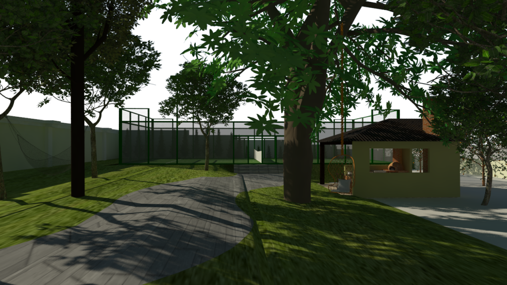

      Olá
      Estou tentando renderizar uma maquete do sketchup com o V-ray. O terreno é inclinado e só renderiza certo até uma parte, a parte mais “profunda” do terreno fica toda branca. A piscina que fica na parte mais baixa do terreno é totalmente coberta por esse branco.
      O que posso fazer? Já tentei mover toda a maquete para cima do eixo verde (do solo), pintei todo o grupo que forma o terreno inclinado e procurei ver se havia algum plano ocultado, mas nada disso deu certo.
      Me falaram que pode ter sido um bloco com um VrayPlane. Se for o caso como posso achá-lo de modo rápido? Devo deletá-lo?
      Se alguém souber, por favor me ajuda!! Urgenteee
      Tentei adicionar imagens mas não sei se deu certo

      @danielrepl Se puder me ajudar
    • #122896
      Mestre
      É exatamente isso @luiza-grings, V-Ray Infinite Plane!
      Para encontra-la, faça como expliquei na seguinte postagem:
      14/10/2016 às 00:38 (Tópico – “material que só aparece no render”)
