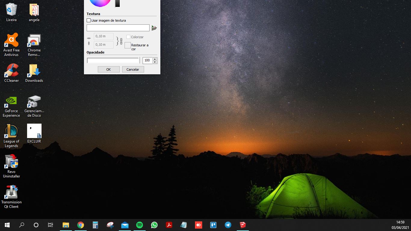

      Oi! Aconteceu o mesmo comigo, também uso duas telas. Fiz o que vocês disseram pra trocar a tela principal e voltou a aparecer, porém, agpra está aparecendo meio “fora” da tela. Segue foto. Como eu faço para ajustar isso, alguém sabe? @danielreple
    • #383893
      Allan Rodrigues
      @albinivic é possivel que o seu pc esteja usando as telas como sendo uma extensão da outra, pode ser que os programas estejam passando entre uma tela e outra, tem que verificar em qual tela ele aparece pra poder puxar pra principal.
