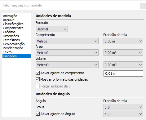

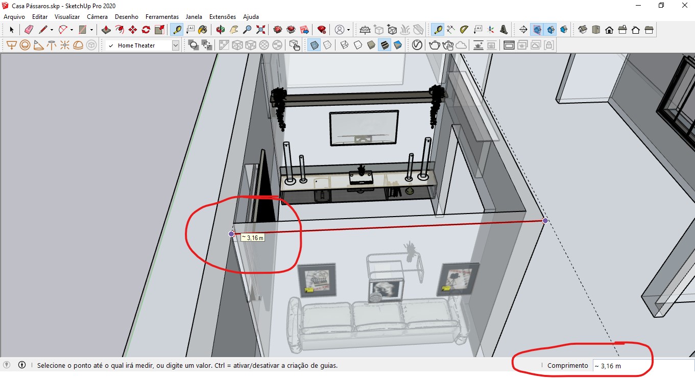

Se vc quer ver com mais precisão a medida que vc esta aferindo, é só aumentar o número de casas depois da vírgula é só aumentar isso na “Precisão da tela”.
Caso queira que a medida fique com um valor específico, vc tem que fazer a modelagem com essa medida exata.
Não tem segredo.
Pode ser que vc esteja com essas medidas não muito exatas por talvez ter importado um projeto de outro programa, por exemplo o AutoCAD, e as medidas estavam imprecisas lá na origem ou ficaram incorretas em uma possível correção da escala. Aí teria que tentar uma nova correção de escala ou refazer a modelagem.
