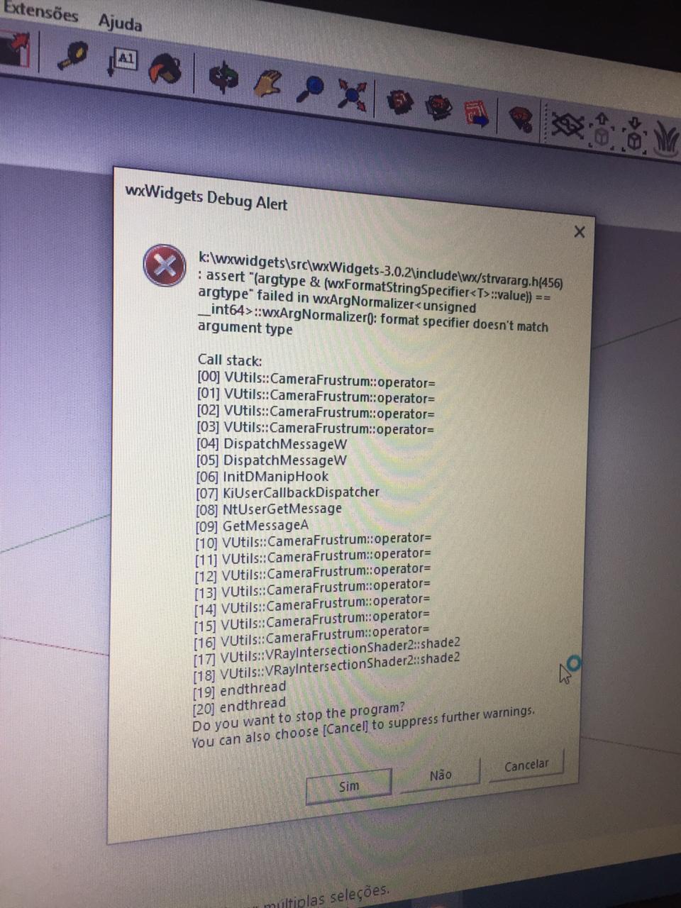

Olá! Estou com um problema no sket quando instalo o vray. Aparece essa mensagem de erro e depois o sket fecha sozinho. Toda vez que abro, depois de um ou dois minutos ele fecha sozinho. As vezes aparece aquela mensagem do bug splat. Quando desinstalo o vray, ele volta a funcionar normal. Já tentei reinstalar o sket e o vray várias vezes e não resolveu. Alguém poderia me ajudar?
@gabils, qual a versão que vc está instalando? Se for o V-Ray 3.4, pode ser esse o problema. Tente instalar o 3.6
Veja este outro tópico para mais informações:
https://sketchupbrasil.com/grupos/grupos/geral/forum/topic/wxwidgets-debug-alert-no-sketchup-2017/
Estou usando o 3.4 mesmo. Vou tentar com o 3.6 agora. Mas para usar o vray 3.6 preciso utilizar o sket 2018 ou 2019 certo? Esse que eu estava usando com o vray 3.4 é o sket 2017.
Sim, o 3.6 não roda no SU 2017…
