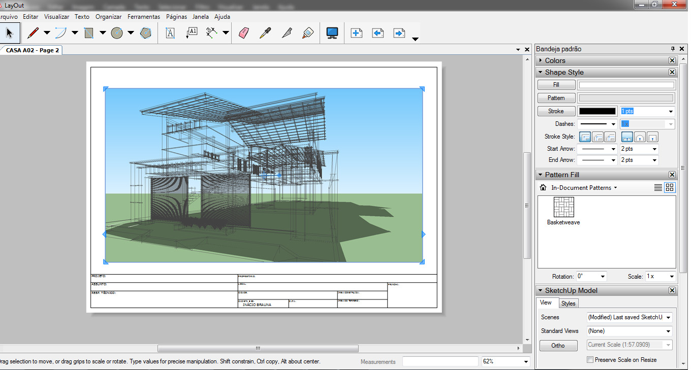

      Olá, como vão todos. Muito tempo que não frequentava o site. Volto com uma dúvida. Qualquer exportação que faço do Sketchup sem render, seja como imagem, seja para o LayOut, o resultado é esse wireframe. Alguém tem uma solução para esse problema? Agradeço desde já.
    • #117386
      Mais de 4 anos desde sua ultima postagem… seja bem vindo novamente! hehehe…
      Este problema deve ser por causa da sua placa de vídeo, tente atualizar o software dela ou na hora de exportar desabilite a opção “Usar aceleração de hardware” em “Janela>Preferências>OpenGL”.
    • #117390
      Prometo que participarei mais. Afinal foi no sketchupbrasil que desde 2007, dei meus primeiros passos neste apaixonante software. Olha só…deu certo a dica “desativar – usar aceleração do hardware”. Obrigado.
