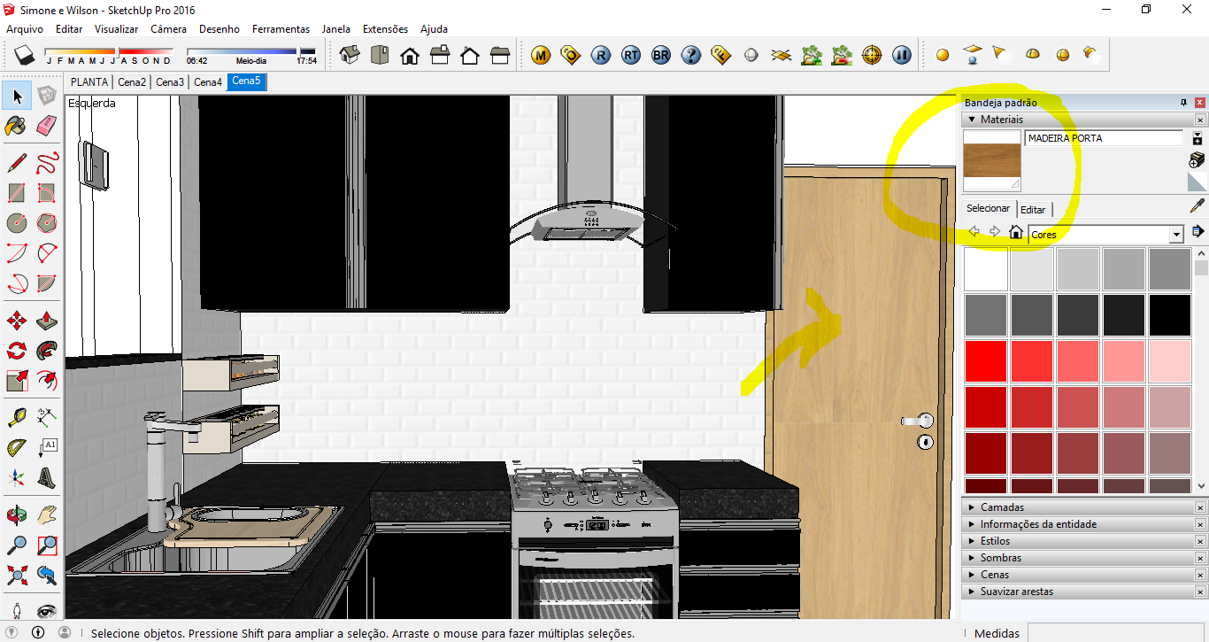

      Olá gente! Isso nunca aconteceu comigo antes e estou achando bem estranho, se já tiver acontecido com alguém me ajudem a entender por favor.

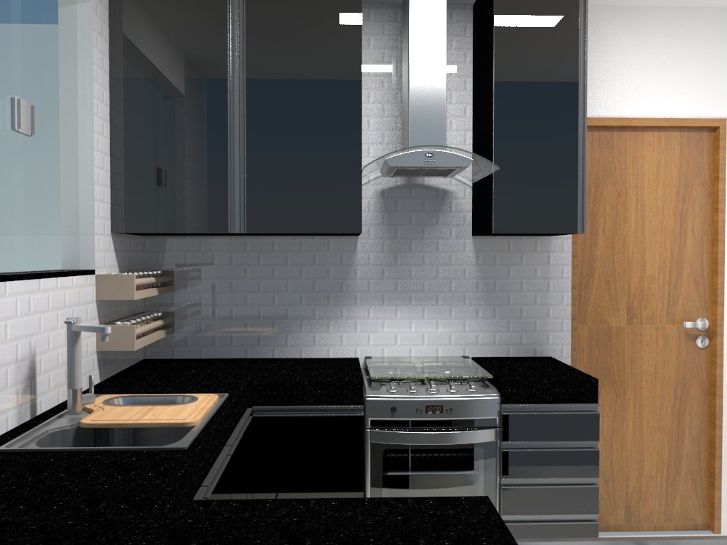

      Eu crio uma textura normal e aplico a algum objeto qualquer ( já testei em porta, armário enfim), mas a cor da tela não condiz com a cor que apliquei, e dá pra notar a grande diferença na tonalidade. Porém quando renderizo, a imagem original aparece certinha.
      Já passei esse arquivo do Sketch para outro computador e deu tudo certo. Será que o problema só aparece no meu notebook? E porquê? Já mexi nas configurações da placa de vídeo, de cores de tela… brilho… tudo esta padrão, não sei o que fazer. Ou se for alguma configuração do skecth instalado no meu notebook, o que será?

      Fernanda Alves Amaral
      Acho que não. Pois não criei um componente. Eu abri um arquivo novo, limpo e apliquei 3 cores do sketch diferentes em 3 faces que criei, e ficou também mais claro do que a miniatura dos Materiais. E isso só no meu notebook.

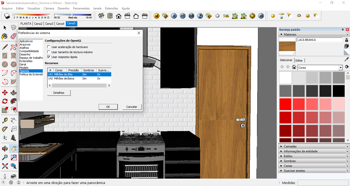

      FINALMENTE DESCOBRI O PROBLEMA! Rs
      Em Preferência no menu do Skecth Up eu deixei selecionado a opção de Usar aceleração de Hardware . E assim que desativei essa opção, o erro na imagem do meu arquivo parou de dar diferença e esta de acordo com a miniatura do material.
      Não tenho ideia do porquê disso acontecer. Mas estou satisfeita que voltou ao normal.
    • #161152
      Acho que então foi algum tipo de incompatibilidade de driver da sua placa de vídeo mesmo. Quando tiver alguma atualização, depois de instalar, ative novamente a aceleração de hardware pra ver se o problema foi resolvido.
