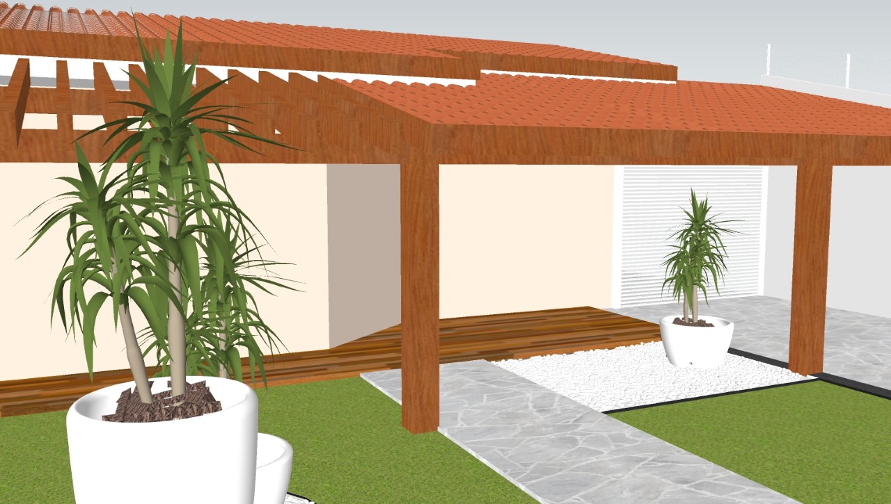

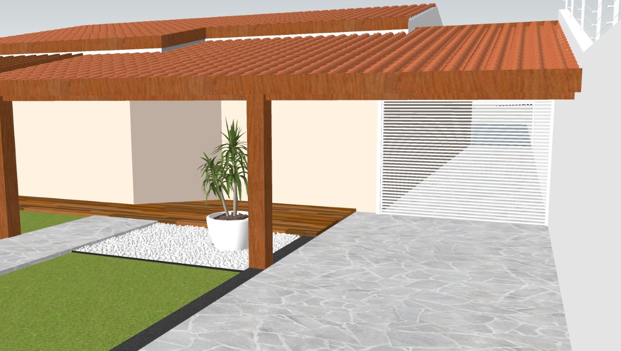

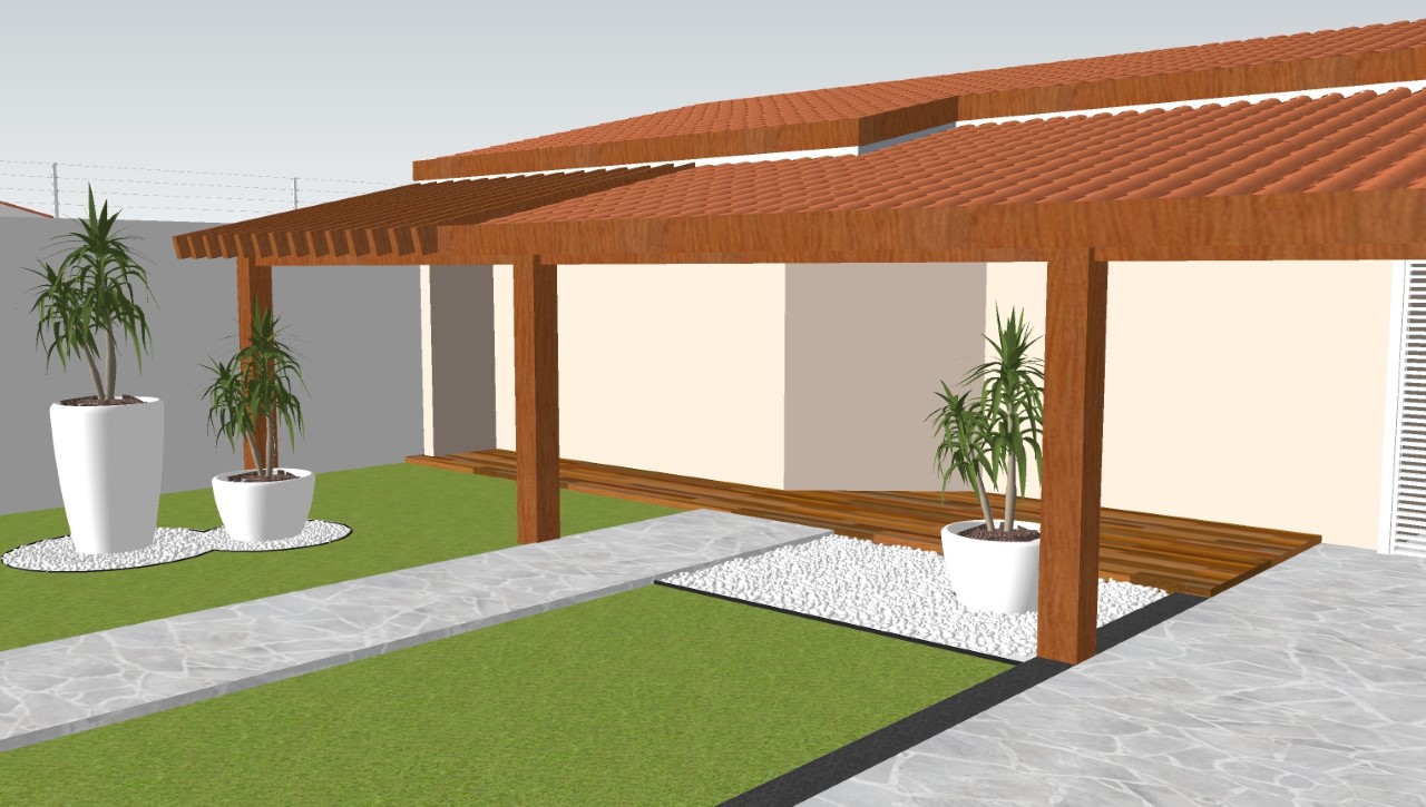

      Esse é o primeiro projeto solo que peguei para fazer profissionalmente. Ainda não sou formada mas o cliente confiou em mim para fazer algo simples, de amiga pra amigo. Pois bem, qual a proposta: O cliente desejava uma casa bem segura, com muros altos (que antes do projeto eram bem baixos) e um portão basculante do lado de dentro separando a fachada da parte de trás para os filhos poderem brincar de forma segura. Ele só tinha o telhado principal, então para levantar o muro lateral direito e colocar o portão basculante eu precisava fazer um segundo telhado como o das fotos e para tentar fazê-lo combinar com a fachada resolvi inserir o pergolado. O cliente quer algo simples, pois a parte sofisticada será atras. Ele não deseja mostrar o que tem de valor (na parte de trás terá garamgem para 6 carros, casa na arvore e espaço gourmet), por isso não quer algo muito chamativo. Podem opinar sobre o projeto em andamento e quem sabe me dar novas ideias?

      Não tem nenhuma porta nem janela na frente? É  só esse portão interno?
      Alguns observações sobre o modelo:

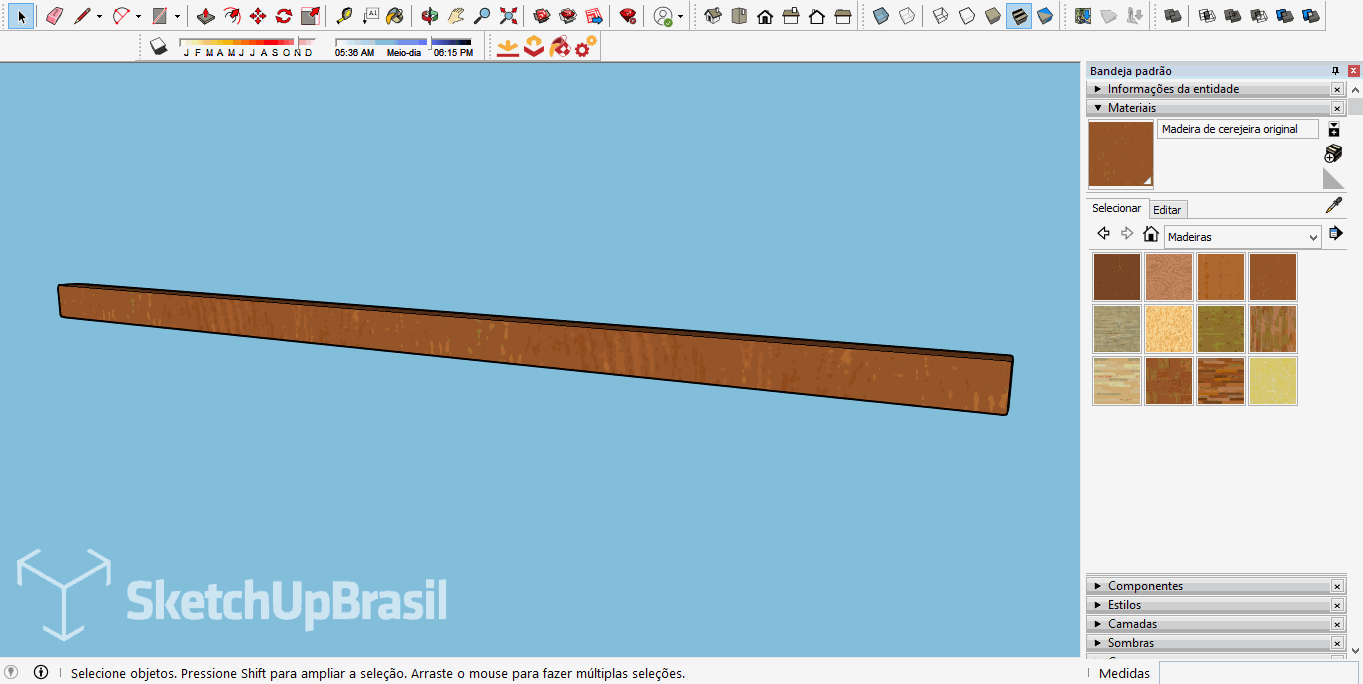

      • Tente posicionar os veios das texturas de madeira no mesmo sentido que seria no mundo real. Para isso clique na face que está com a textura com o botão direito do mouse e vá em Textura>Posição
      • Notei que vc criou várias cópias do projeto no mesmo arquivo, então aí vão duas dicas legais:
        • Crie um componente da estrutura básica do seu projeto, a qual não haverá variações de uma cópia para outra,  isso facilita caso vc queira fazer uma modificação que afete todas as cópias e também deixa o seu arquivo mais leve;
        • Coloque cada uma das cópias em uma layer separada, assim vc pode ocultar as cópias nas quais não estiver trabalhando, isso evita que a viewport do SketchUp fique mais lenta.
