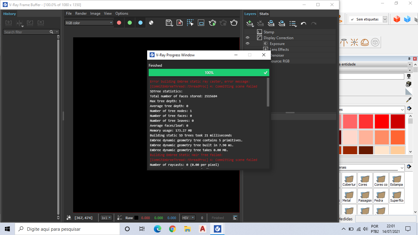

      Olá, estou com erro semelhante, tenho 3 cenas e quando tentei renderizar uma delas separado consegui, só que quanto usei o Batch Render aparece esse erro aí e fica preto. Se alguém puder ajudar, agradeço!!!
    • #433730
      @raynarageyze, também não encontrei nada sobre esse erro que vc postou. Isso está ocorrendo apenas nesse projeto?
