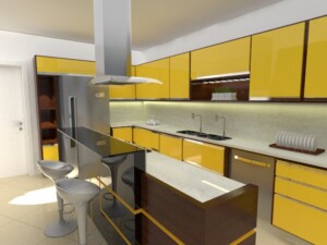

      Ola pessoal! Poderiam me ajudar como faço para essa cena ser tonar “real”?
      Não consigo arrumar a iluminação ….Dicas for favor!
      Desde já,grata.

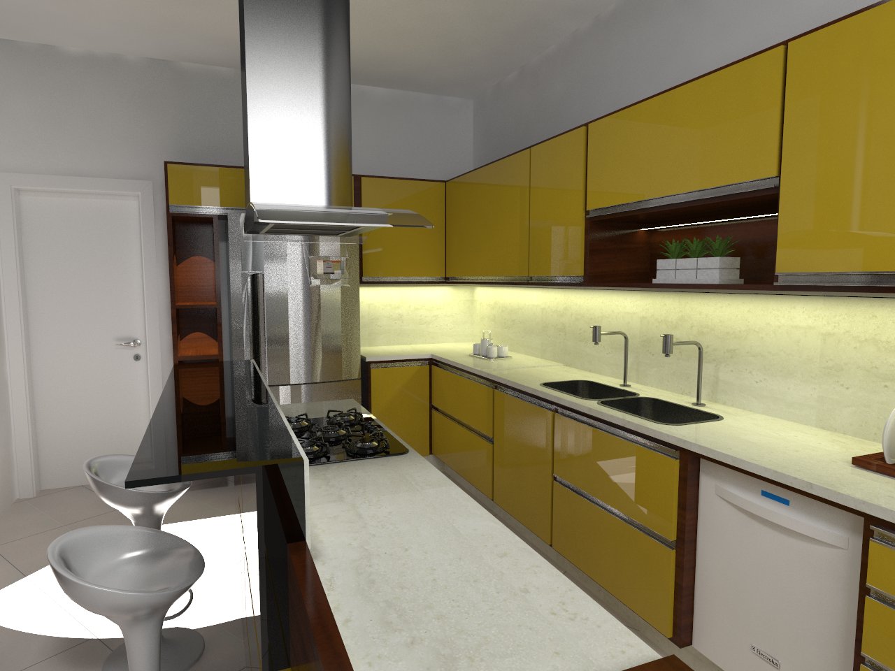

      Rafael Henrique
      @MarianaNeves Olá,tudo bem?
      Bom vamos lá, melhora o Subdivs das partes cromadas, eu coloco em torno de 42 subdivs, coloca um pouco de brilho nessa textura de madeira e no piso, e o principal, ta faltando iluminação na cena, eu colocaria um Rectangular Light no teto, você utiliza o Vray?
      Os amigos do forum que me corrija se eu estiver errado ou falei alguma besteira, pois também estou começando agora.
      Espero que de tudo certo ai, renderiza e posta novamente aqui para vermos como ficou!

      João Pedro Prezotti
      Dentro da aba reflexão na edição do material você encontra a opção (lado direito). A opção de alterar os valores é habilitada se você utilizar o reflection e o glossiness abaixo de 1.0.
      Alterar os valores de glossiness afetará diretamente o tempo de render (quanto maior o valor, mais demorado para renderizar)
      Sobre sua primeira pergunta, a dica principal é a seguinte: Use como referência os trabalhos que são apresentados aqui no portal, revistas de arquitetura/decoração. Tente sempre reproduzir algo que te agrada em algumas cenas.
      A humanização, o enquadramento da câmera, detalhamento da arquitetura do espaço. Tudo isso interfere na qualidade da sua MODELAGEM, e isso vai melhorar a qualidade do seu render.
      Sobre o render, procure sempre por boas texturas, e principalmente testes: Teste as configurações dos materiais, da iluminação, que aos poucos os seus trabalhos vão melhorando.

      o que acham?a iluminação ficou boa? eu estou achando o vitsmap da geladeira estranha… e vcs?

      Rafael Henrique
      @MarianaNeves é isso ai que o jpprezotti falou, achou onde altera o subdivs?
      É a iluminação já melhorou bastante, altera o subdivs dessa madeira e do amarelo do armario também. Entra nas opções da Rectangular Light e altera o Photon Subdivs de 500 para uns 800, depois vá na aba das configurações do vray em Image Sampler (Antialiasing) em Type coloca Adaptive DMC e coloca em Min subdivs 4 e Max subdivs 8.
      Depois vai na aba Light cache e em Subdivs coloca 2000 e em Sample size coloca 0,005. Bom acho que isso ja vai dar uma boa melhorada no seu render, espero que tenha entendido, faça as alterações e torne postar aqui pra gente ver 🙂
      Abraços!
      PS: O material da geladeira, na minha opinião está um pouco escuro, deixa um cinza mais claro.

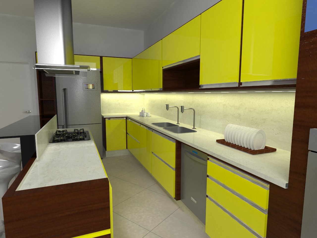

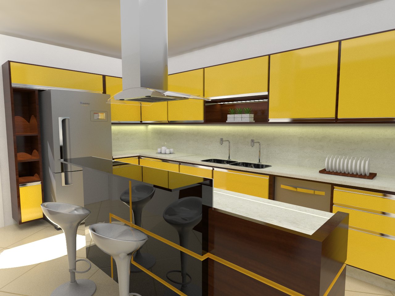

      Bom dia,  @Rafaelfffiz fizas modificações que vc me falou. Olha como ficou! *—-*
      Obs: -luz no chão eu não FAÇO ideia aonde esta saindo, eu ja procurei e não achei…. acho  que deve ser reflexo ou algo do tipo.
      -Esse teto manchado eu vou procurar como melhorar ele.

      Rafael Henrique
      @MarianaNeves Boa tarde! Nossa melhorou bastante.
      Essa luz no chão, me parece que é a luz do sol, tem alguma janela nessa cena? Fecha tudo e faz a iluminação artificial, acho que fica melhor.
      Essa mancha no teto pode ser porque a Rectangular Light está muito perto do teto, deixe ela uns 15 cm abaixo do teto, eu costumo fazer assim, e essas manchas acredito que são por falta de iluminação, coloca mais Rectangular Light ai 🙂
      Foi um prazer poder ajudar de alguma forma, volte sempre que precisar.
