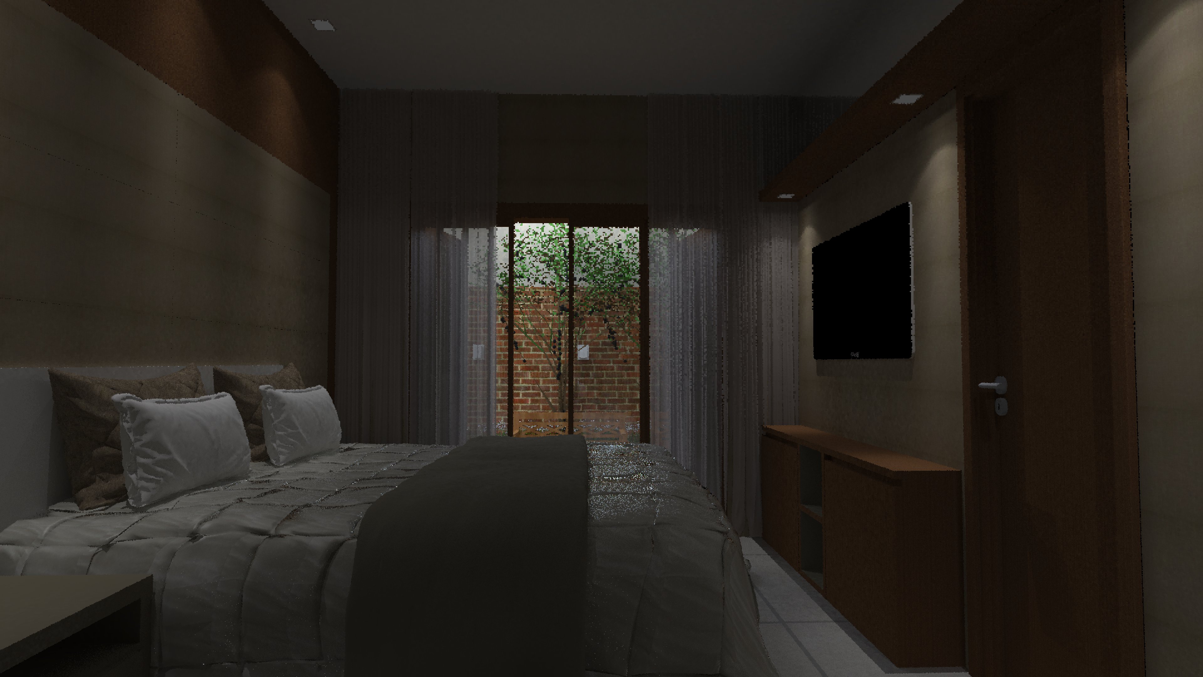

      Pessoal, estou fazendo teste de renders para essa cena interna, gostaria que o sol entrasse pela janela.

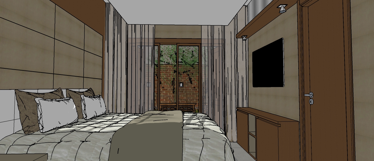

      Ela está aberta ao meio e mesmo assim não entra, como está aparecendo no SKP.
      A imagem está escura pq ainda estou acertando os valores das luzes internas.
      Alguma sugestão?

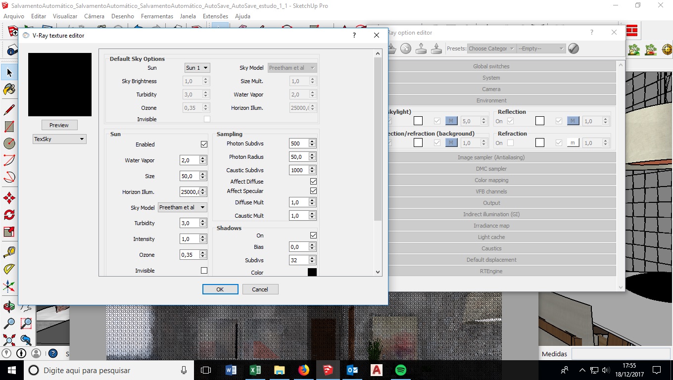

      O Sol está ligado no vray? Qual a versão do vray q vc tá usando?

      Não sei oq é, mas tenta o seguinte, abra a janela o Option Editor do V-Ray e clique no botão “Load Defaults”, que fica no topo da janela. Isso vai fazer voltar às configurações originais, assim, se vc alterou algum parâmetro que causou isso, vai voltar a funcionar.
      Resultado de imagem para load defaults vray
      Depois disso se continuar com esse problema, faça um render da área externa e veja se as sombras estão aparecendo. Se estiverem, é algum elemento que está em frente à janela que está causando isso, por exemplo essa árvore.
