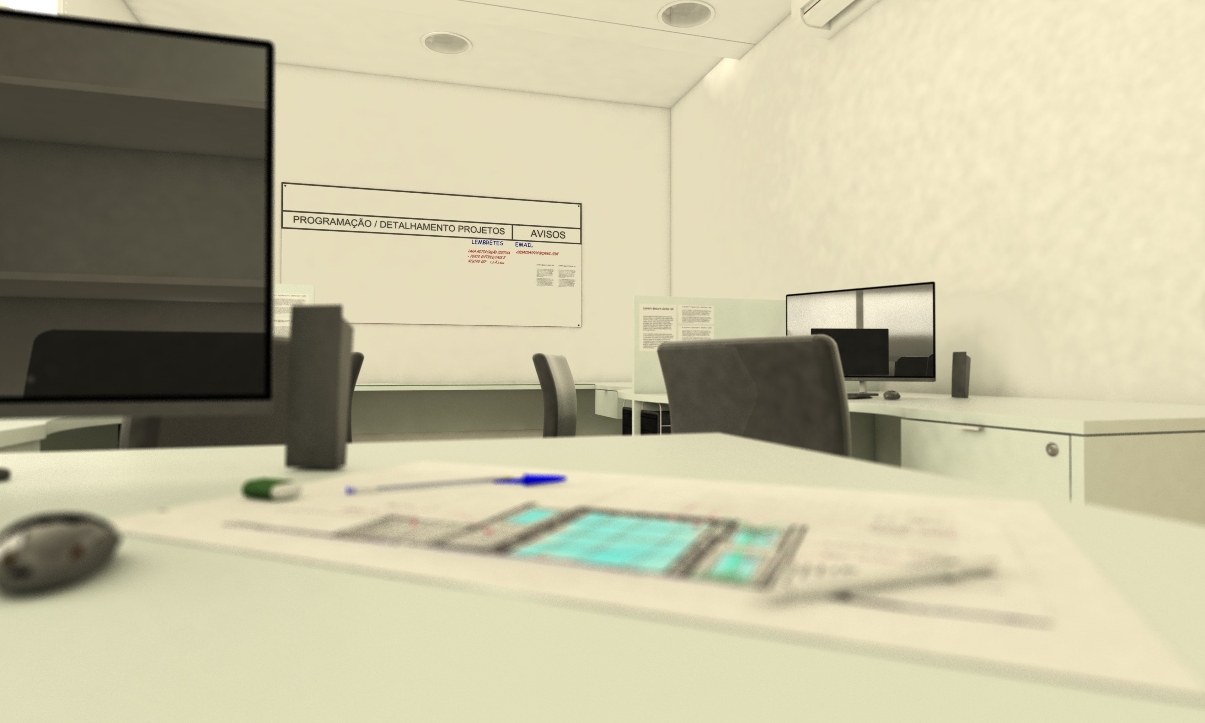

      Pessoal, bom dia. Fiz um render e nele usei somente a iluminação sun do vray mesmo e não fiz nenhuma alteração nele. Já tentei aumentar as subdivisões pra ver se poderia ser isso, e nada. Porém, na parede está aparecendo essas manchas, vocês saberiam o que poderia estar causando isso?
    • #125223
      @jhadlley, movi sua postagem para este outro tópico, acho que este vai te ajudar, da uma olhada aí.

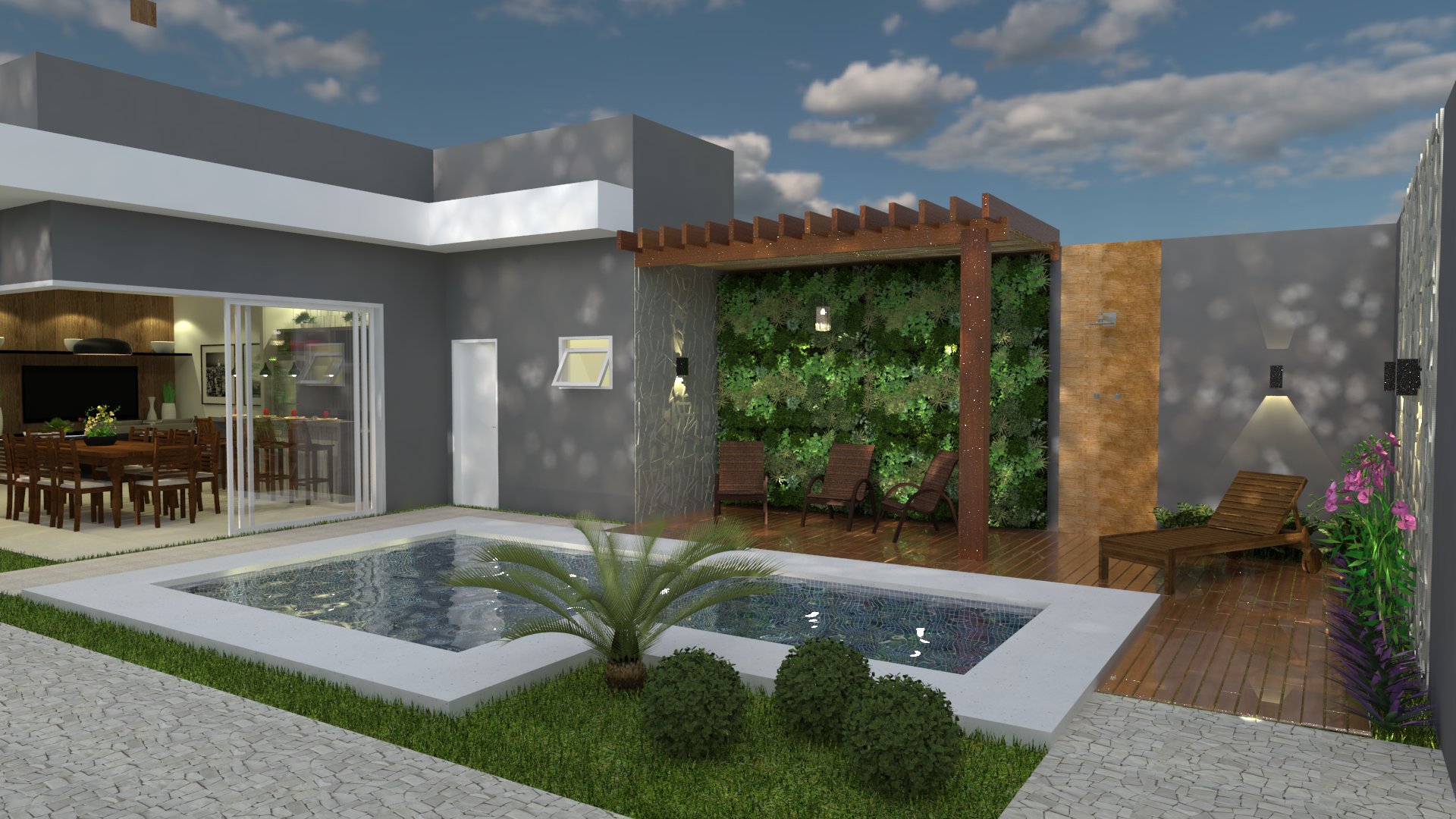

    • #158328
      Ariane Barban
       Gente quando eu coloco o HDRI todos os meus renders externos sempre ficam manchados. Como tiro isso?
    • #158380
      @ariane-barban, isso ocorre pq o hdri q vc está utilizando é de baixa qualidade. Procura outro com maior resolução.

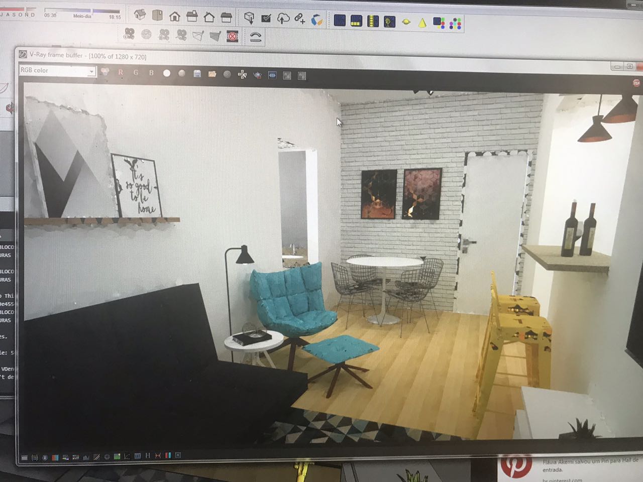

      isabellaferraz
      Pessoal, Sou nova aqui  e gostaria muito de uma ajuda. Preciso entregar uma imagem porem quando eu faço a renderização pelo Vray 3.4 a minha imagem fica com diversas manchas escuras (reparem na porta, banco, etc) e tambem nao fica tao nitido. Em outros projeto que fiz, isso nunca aconteceu. Podem me ajudar, por favor ?

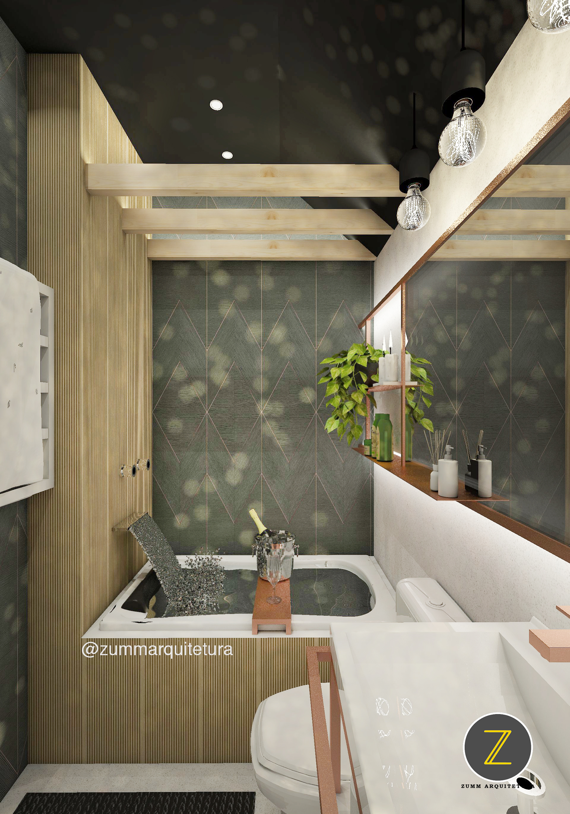

      TI_TI
      Olá, me chamo Tiene e estou com o mesmo problema, imagens com manchas brancas. Estou utilizando apenas luz artificial. Vi varios topicos com esse problema e fui adaptando conforme sugestões mas nao descobri a solução ainda.
    • #187618
      @ti_ti, pode ser que vc colou valores muito altos em algum material Emissive. Este tipo de material serve apenas para produzir um efeito de brilho (como uma tv, uma lâmpada, uma vela, etc), este não tem a função de iluminar um ambiente.

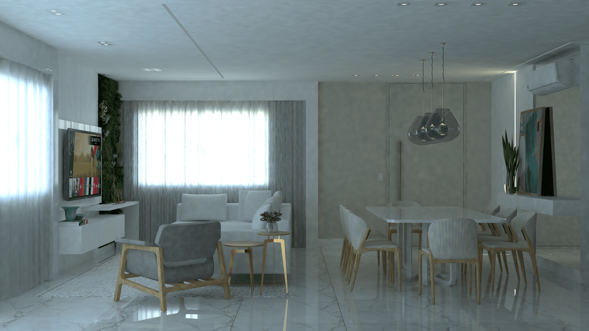

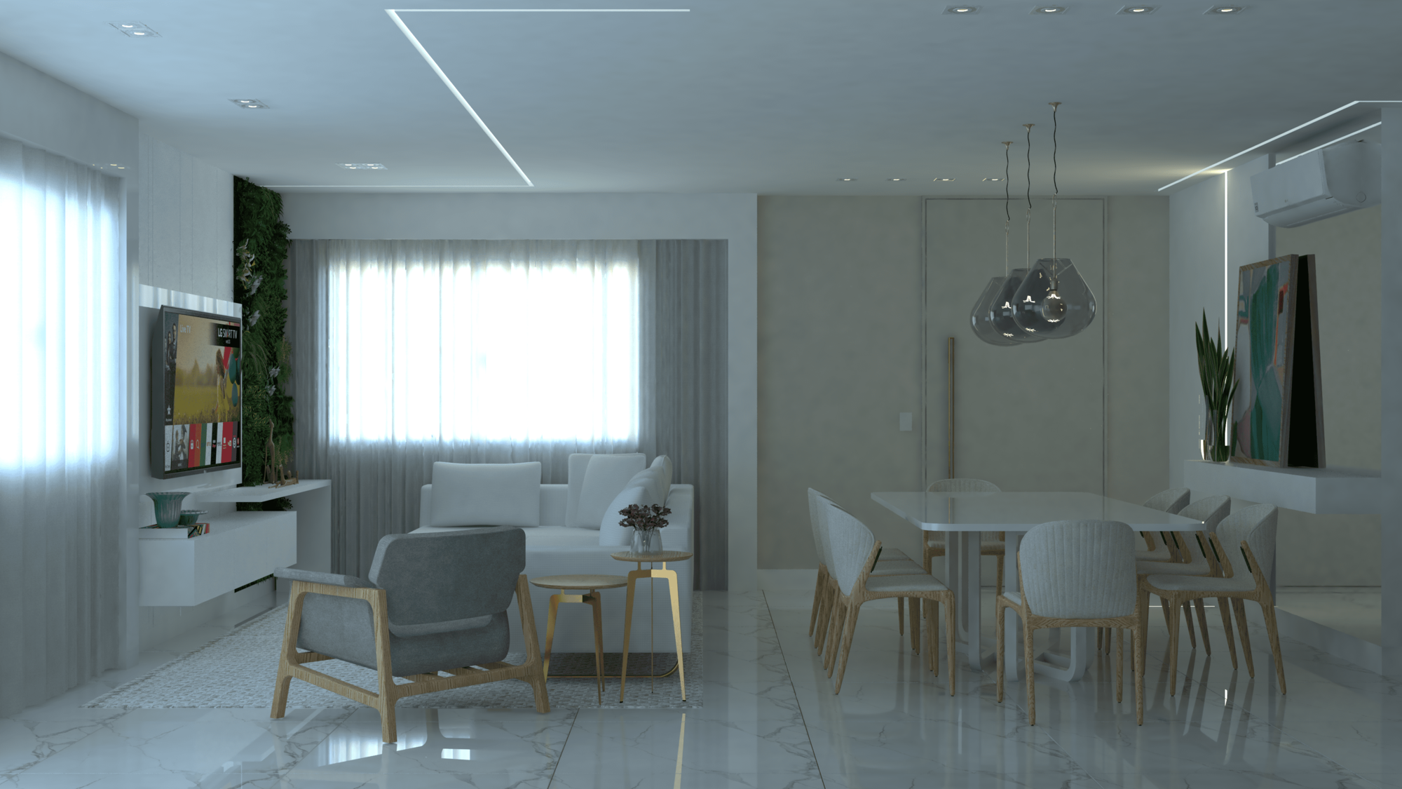

    • #487646
      Bruna
      Ei! Estou/estava com o mesmo problema em relação a algumas manchas na renderização. Aumentei o Subdivs para 80 como orientado aqui e as manchas saíram coisa de 50%, embora ainda precise trabalhar na melhora da iluminação e o tempo de rendezização tenha triplicado.
      Ainda não estou com a cena finalizada pois modificarei mobiliário, materiais e demais finalizações, mas achei legal compartilhas o “antes e depois” com vocês.
      Ao finalizar a cena, caso faça outras alterações, volto aqui para contar como eliminei de vez o problema.
    • #488315
      @brupaterlini, pelo que percebi na sua cena, as luzes internas estão desequilibradas em relação às externas. Isso algumas vezes fazemos de forma proposital, pra dar um ar mais artístico, mas acho que não é o caso, né? A causa dessas manchas é a falta de iluminação.
      Tenta aumentar bastante a intensidade das luzes internas. Esses lustres na mesa de jantar estão apagados, né?
      Para que consiga regular a luz com o auxílio do render em tempo real (Interactive) sem pesar muito, sete para as configurações mínimas de render (Quality), quando for fazer o render final vc aumenta.
      Ative o render Interactive e regule sua camera para não deixar a luz estourada. O ideal é essa luz externa não ficar estourada na renderização, depois vc pode estourar na pós. Essa área grande de luz estourada tb torna o render mais lento. Uma vez que vc regulou sua camera para a luz externa não ficar mais estourada, regule as internas, para o ambiente ficar bem iluminado.
      Agora que seu ambiente está bem iluminado, não precisa pesar tanto a mão no Subdivs, pq realmente pesa no render. Só compensa deixar ele mais alto se vc realmente quer fazer um cenário mais escuro.
      Uma outra coisa que ajuda muito no tempo de render é vc deixar as configurações de render mais baixas e ativar o Denoiser. Em alguns materiais ele é um pouco destrutivo, então tem que usar levando em consideração isso e pode tb fazer uma mesclagem entre os canais do render na pós.
