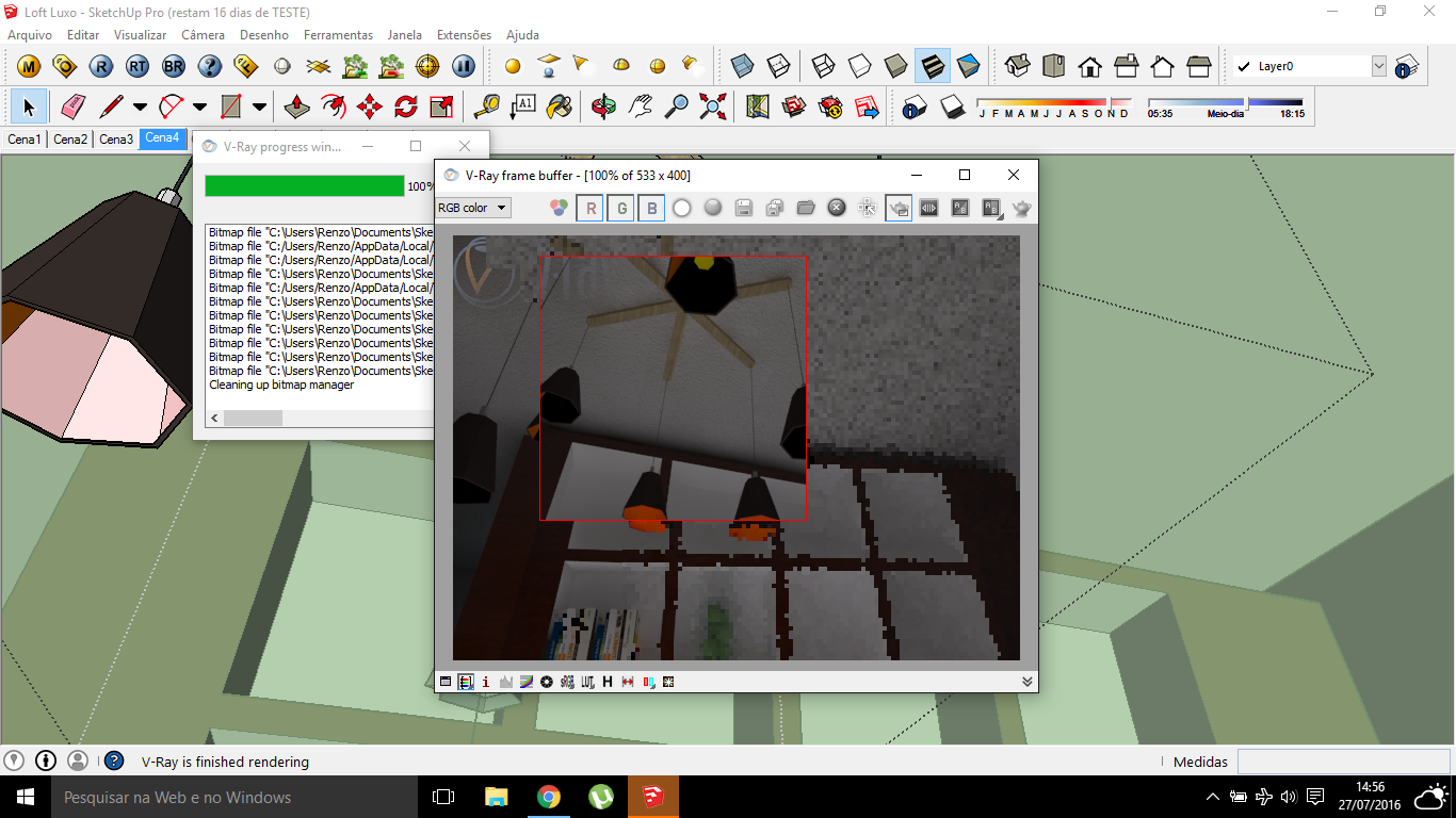

        Renzo Pires
        Olá, meu v ray não aparece a opção de aumentar a intensidade da emissão que coloco na textura escolhida ou quem souber onde coloco a intensidade nessa versão por favor me informe ou ensine. Desde já Obrigado
        Meu email: remzo.pires@gmail.com
        Segue em anexo um print e exemplo.

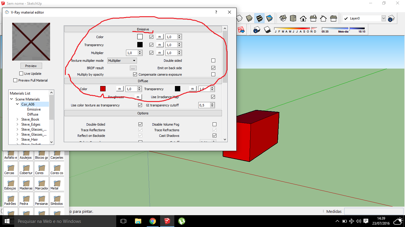

      Renzo Pires
      exemplo
    • #121880
      Seja bem vindo @renzo-pires!
      É só aumentar o valor do Multiplier, que está 1,0!

      Renzo Pires
      bosta
      Mesmo depois de renderizar e trocar a textura a emissao tá ficando assim, preta.
      essa cor laranja na luz é a cor original de dentro, em algumas usei outra cor e coloquei emissao, apos o render ela fica assim sem emissao e preta. oque faço??

      @renzo-pires, qual a cor que vc colocou no emissive?
      Verifique se não está aplicando o material na backface.
      Crie grupos separados para as faces que vc estiver aplicando cada material diferente, ou seja, para as faces do objeto com emissive, crie um grupo separado.
      Aumente mais a intensidade do emissive.
      Obs.: Só salientando que materiais emissive não têm a função de iluminar o ambiente, servem apenas para dar o efeito de brilho nos objetos, como por exemplo uma lâmpada ou a tela de uma tv.

        Renzo Pires
        Fiz o que me recomendou @danielreple, troquei a textura e etx e sim eu só queria da o efeito de luz, coloquei a emissao em 100 como teste e mesmo após renderizar fica preto como na imagem anterior que mandei. troquei para 3 texturas diferentes e continua assim.

      João Pedro Prezotti
      @renzo-pires
      Observe se não está aplicando o material na face de trás do modelo (aquela meio azulada no SketchUp).
      Se estiver, inverta as faces (recomendado) ou marque a opção double sided na canto direito.

    • #121943
      @renzo-pires, tente fazer o teste antes em uma face isolada, fora do componente. Crie um retângulo e aplique o material na face, prestando atenção nq o jp falou.
      Obs.: Textura é uma coisa e material é outra! A textura é uma imagem que vai dentro das configurações do material. Pode haver mais de uma textura nas configurações de um material.
