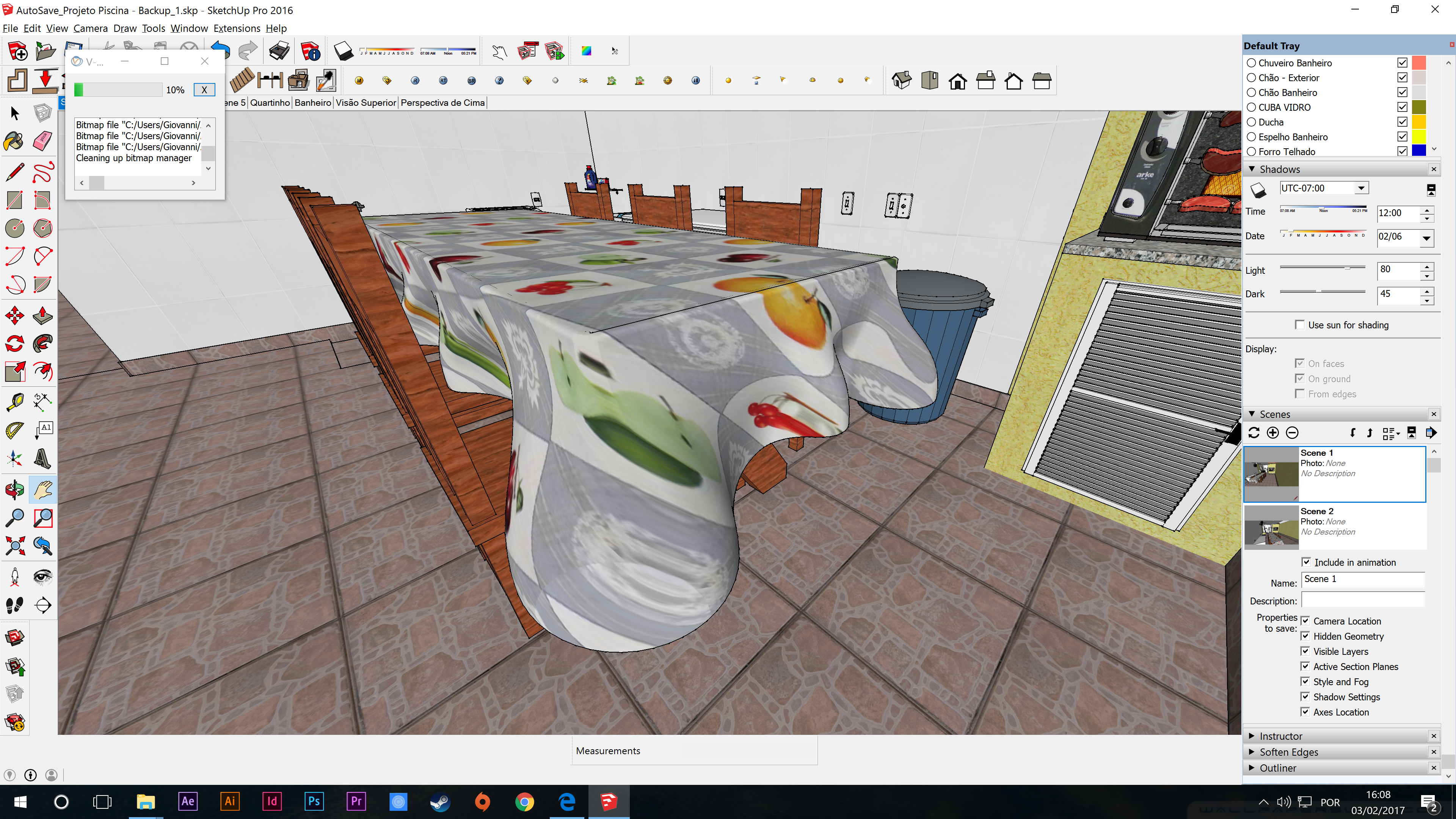

Boa tarde @edenilsonalmeida…
Desculpe pela demora, é que fiquei um tempo sem mexer no projeto.
Consegui uma solução parcial pro meu problema, uma vez que ficou bem melhor do que antes, mas a imagem ainda apresenta distorções, como pode ser visto abaixo.
Mas bem, está 100 vezes melhor que antes.
Obrigado pela dica!
