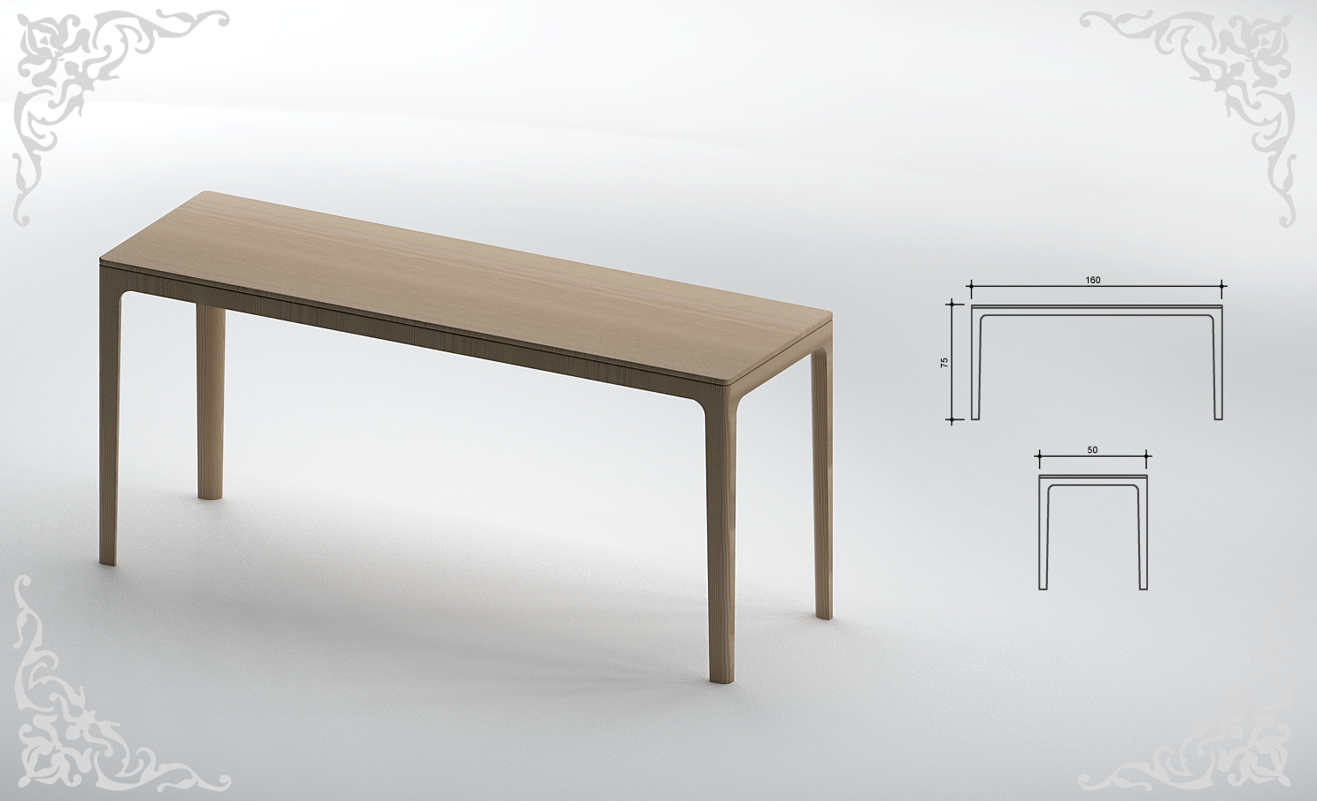

    • #121395
      Olha ai o resultado @jpprezotti . Muito obrigado pelo help! ^^
